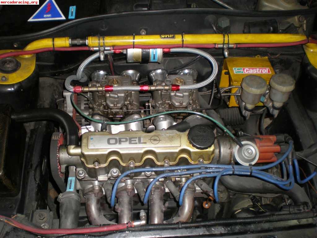

Buenas este es mi primer post espero sean muy específicos.. Hace un año vendí mi corsa y monte una venta de repuestos solo de chevrolet.. Ahora tengo un bloque de corsa en 0 y quiero hacerlo al tope, para un corsa que comprare.. Que sugieren? Pistones de que? Cigueñal de que? Tengo un lienzo en blanco y tengo los repuestos en mi tienda.. Salufps

Mira aquí he escuchado que usan cigueñal de optra 1.8 pistones de palio 1.8 a 0.40 0 pistones de Ford fiesta bomba de agua de Aveo en cierto exactamente me gustaría hacerlo a tope para andar en la calle.. quiero sea la imagen de mi negocio.. a inyección siempre los he visto.. jamás carburado.. cual queda mejor? Seria un boom el carburado jaja

Algo así seria con carburadores (dejo el link porque es muy grande la imagen)
http://www.mercadoracing.org/imagenes-a ... bien_0.jpg
pero la cuestión es conseguir 2 carburadores y las torres.
Lo de llevarlo a 1.8 esta bien pero si queres hacerlo a tope tendrias que pensar en poner bielas y pistones forjados.
Después se pondría un árbol de levas modificado con una buena alzada, rebajar la tapa para darle mas compresión (el limite depende del combustible que se use allá), trabajar los conductos, cambiar resortes, poner las válvulas mas grandes que se pueda, múltiple de escape a medida y después ver el tema de la alimentación.

A tope al nivel de calle aquí.. de vdd que es difícil conseguir pistones forjados y demás.. Que pistones? De que carro modelo.. cigueñal? Queda 1.9? 1.8? 2.0? Que bomba de aceite? Cual de agua? Hablemos del 3/4 primero.. para aclarar esa parte

Miren este que consegui.http://articulo.mercadolibre.com.ve/MLV ... vo-etc-_JM se parece al de la foto

Cigüeñal va el que dijiste, las bielas van de la medida original forjadas y los pistones los de ford fiesta forjados. El problema es que si no podes cambiar eso ya vas a estar un poco limitado y no podrías armar algo bien a tope.
ESo de mercado libre es para poner 2 carburadores como te decía antes pero no se si ira en el Corsa. Tendrías que ir con una junta de admisión y ver si va.
