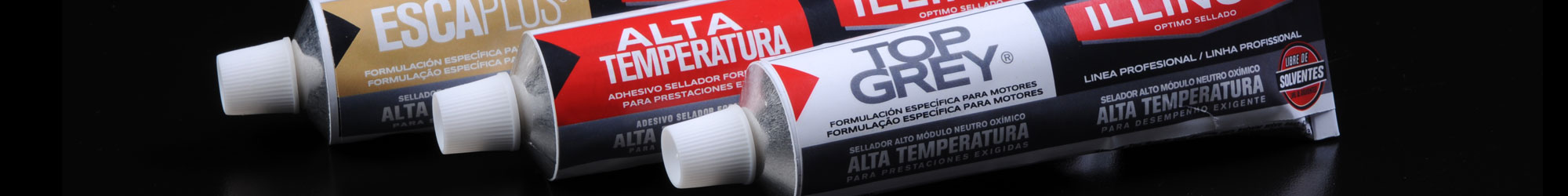

Mensajepor elektronic » Lun, 22 Feb 2016, 21:55
Eso es un traba rosca para que el tornillo no se afloje con la vibración.
Ponele un formador de juntas, algun loctite grey o illinois grey. Alguno de esos.
https://www.etrailer.com/static/images/ ... 4_1000.jpg
http://www.juntasillinois.com//intranet ... adores.jpg

Compre loctite grey lo puse en el tornillo y volvió a perder. Ahora lo que creo es q la perdida no es por el tornillo ya que salio impecable y por el sellador no había forma que perdiera por ahí. Puede ser que este perdiendo por la traba que tiene el árbol de leva para fijar la polea?

Probé cambiando el tornillo mas el loctite y hasta ahora no perdió mas por suerte.. Gracias por la ayuda
