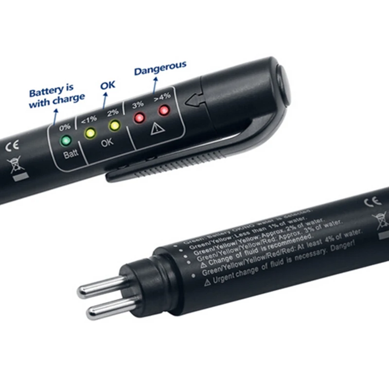

Gaby lo del líquido de freno/embrague me parece que es porque utilizan la misma plantilla para varios modelos, igual en los que tienen bombín -accionamiento dle embrague hidráulico- el líquido que usa el mecanismo es el de frenos, comparten el mismo (no hay un depo exclusivo para el del embrague) Supongo que le pondrán el tester que te dice cuanta humedad tiene el líquido y si puede tirar mas o si lo tenés que cambiar... :roll:
Algunos ejemplos que aparecen por Google:
