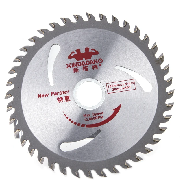

Debo haber usado no menos de 10 discos de sierra para cortar y devastar madera. Jamas tuve ningún problema con ellos.DISCOS DENTADOS PARA CORTE DE MADERA: NO LOS RECOMIENDO .
Desde los tipos móviles, los diamantados y los chinoserruchocortazapallo, todos ellos montados en una amoladora de mano.
El móvil es la delicia para cortar y devastar (existe un modelo exclusivo de devaste que es un sueño, come tan bien que no arranca ni una pelusa , ver video al final), en cambio el chino es especial para hacer astillas prolijas, porque para cortar bien es mejor usar los dientes del perro.

Ok, pero ese video me hace acordar a los videos de "llame ya"... "oh, está cansado del polvillo y del mal acabado cuando desbasta madera..."
En esa clase de trabajos, la clave pasa por el criterio y la habilidad, después por la herramienta... y si no, explicame por que con una impresionante soldadora Braco de 400 amperes no puedo hacer una soldadura más o menos decente...

Ja ja jaja ¡¡¡¡ ... Tenía un Amigo que amaba los discos de corte de madera en amoladoras de 4 y 1/2... yo que sé.... A mi me dan cosita.... esos tirones que pega cuando el corte se cierra un poquito en combinación con el olor a madera quemada..... el grito de la pequeña demonia, el chasquido de los engranajes de una amoladora común al arranque... esa remera que no es apropiada y flamea con el viento y se nos mueve por el soplido de la ventilación del motor de la amola..... esa pequeña fuerza giroscópica que nos tuerce un poquito la mano al arrancar.... el pu.t.o cable que no se queda quieto y lo perdemos de vista a veces.....
Y MI MALDITA COSTUMBRE DE SACARLE DE POR VIDA LA PROTECCIÓN DESDE EL PRIMER USO¡¡¡¡ (odio la maldita carcasa protectora, las tiro de one a la misma mi.er.da...... y asumo los riesgos, quemaduras y besos en los dedos de los discos.... de un abrasivo me la banco, te quema, parece que no te hizo nada, parece sólo un raspón y al ratito sangra.... pero se soporta... je je.... AHORA: CON UN DISCO DENTADO EN LA AMOLADORA NO JODO ¡¡¡¡ je je ).
Y sí Pana.... poder se puede.... pero a la hora de dar consejos... prefiero no recomendarlo, viste que cada uno tiene sus habilidades y limitaciones motrices y poder de concentración. (prefiero que se los recomiendes vos y no yo.... jua jua jua jua ¡¡¡¡)
Recuerdo que cuando usé un disco dentado en 4 y 1/2, no tenía una de velocidad variable, tenía la común que te tira las 11.000 rpm de una.... quizás con ésta que recomiendo ahora funcione mejor..... y me acuerdo de algo curioso que pasaba: estaba cortando tablas de pino ( encofrado), el tema de los Tirones se daba cuando la resina natural de la tabla se calentaba y actuaba como un pegamento en la hoja del disco, recuerdo que le quedaba tremendo pegote en los laterales de resina de pino recalentada.... En fin, te estoy hablando de unos 12 años atrás o más y me acuerdo de eso....
Eso sí: LENTES DE SEGURIDAD OBLIGATORIOS CON LA AMOLADORA, para mí al menos (bué, con el Flap a veces me gusta ver bien lo que hago y rompo la regla).

Ahhh ¡¡¡ Otra cosa respecto a las fotos y video que ponés: el disco que yo tenía era idéntico al Geko de la foto, CERO TRABA en los dientes y eso aprieta mucho el corte y recalienta.... El Xindadang parece otra cosa, me dá la sensación (sin conocerlo) de ser MUCHO más seguro que el Geko. El Lancelot tiene cadena de motosierra ( o algo similar) y no logro imaginar su comportamiento, supongo que para cortes muy rápidos e imprecisos .....Verdad ??
Respecto al vídeo, parece un placer ese disco, tengo uno tipo escofina (o rayador de queso ja ja) y levanta polvo como el Burr del vídeo.... pero supongo que el Turbo Plane debe ser un placer total para rebajar madera en trabajos rústicos o con formas logradas a pulso ¡¡¡

Ché.... De rebote vi en You Yube que hay una " Campaña" para que no usen discos de corte de madera en amoladoras..... ?????
Tirón de orejas para Pana.... bueno, y para mí también porque mencionan a los inconscientes que usan la amoladora sin protección y sin mango..... Jua jua jua !!! Yo creía que era el único kamikaze que hacía esto....
Lo del disco, reitero que yo no lo recomiendo , pero tampoco se si da para una campaña en contra... Yo que se....

Mi suegro cambiando las maderas de un deck se corto todo un dedo a la mitad con ese disco. Yo rompi unos zapatos de seguridad haciendo una cucha y, preparense para esto, un amigo la ato a un palo y se puso a podar un arbol con la mola y el disco de madera... Ahi anda, cuenta hasta 19 y medio...
Ojo, tambien esta el bolu*** con CUALQUIER HERRAMIENTA. Es el caso de un amigo de mi vieja que con un hachita bebe se puso a cortar unas ramitas que le molestaban. La primera vez se corto un dedo y se pusieron. Agarro la rama con una mano y se distrajo.... Creo que un año despues que de bronca y ya recuperado quiso hacer lo mismo y se la clavo en una rodilla. El hachita fue a parar a la basura. A los años, creo, se cayo del techo limpiando las canaletas y creo que ya no hace muchas cosas mas en su casa...
Es asi, el que es bolu** natural puede desarrollar su habilidad en varias cosas!

Es verdad lo que decís....
A mi no me dan seguridad esos discos.... y eso que desconocía la "Campaña" en contra. Me pegué un par de "Julepes" (Sustos) y abandoné el disco dentado para madera en amoladora... pero reconozco que hay gente que ama esos discos, le encuentran una practicidad enorme a su tamaño y maniobrabilidad (como yo encuentro útil usar la amoladora sin carcasa y sin mango). Reconozco que hay gente que está muy familiarizado con estos discos y reconozco que tienen habilidad y experiencia.... así como yo tengo experiencia sin carcasa y sin mango. Ojo, aún con mucha experiencia estamos propensos a comer accidentes salados. Pero una persona que nunca usó discos de corte de madera, o que recién se compró una amoladora.... me parece que están más que regalados.
Ya te digo, si me preguntan: NO LOS RECOMIENDO.
Y si no me preguntan y veo que lo están usando: cierro la boca y tomo una distancia prudencial (en especial si estoy estrenando remera blanca, ja ja ja).
También en You Tube insultan y critican mal a quienes no usan guantes, tapa oídos, delantal de cuero, y toda una parafernalia de seguridad.... A mi entender tenés que estar cómodo, con tacto en las manos, con oído en algunas tareas.... para mí estar como un zoquete arropado, enguantado, gorro, botas con puntera, etc etc... es la mejor forma de hacer macanas. Quedás como un robot torpe ¡¡¡¡ (parecido a lo que es conducir con ropa para nieve, gorro, buzo, bufanda, camperón y guantes... no podés ni mirar para un costado.... pero hay montón de gente que conduce así en invierno... yo me siento inseguro, fastidiado, torpe).
A su vez, entiendo que si sacás un tutorial de cómo hacer algo, tenés que dar el ejemplo para gente que no tiene experiencia en herramientas..... no sé. Cada cual sabrá el valor que tienen sus dedos, oídos , ojos, etc. Yo trabajo solo y no doy clases a nadie, no publico videos de Hágalo Usted Mismo porque siempre va a haber alguien que va a salir lastimado. Si me lastimo yo me jodo yo.... voy tranquilo a llorar al cuartito y soy incapaz de echarle culpas a un tipo que mostró cómo hacer algo.....
Es que son tantos y taaantos los consejos que tendría que dar para que alguien no se lastime que sería tedioso para quien le esté enseñando....sería un Plomo Total.... y aún así no aseguraría que no se lastime... Pufff ¡¡¡¡
Es como decís, hay gente que usando una tijerita de escuela se va a terminar cortando los genitales y otros que se ponen a bailar malambo encima de un colchón de hojas de afeitar y en toda su vida nunca se van a cortar la planta del pié....
