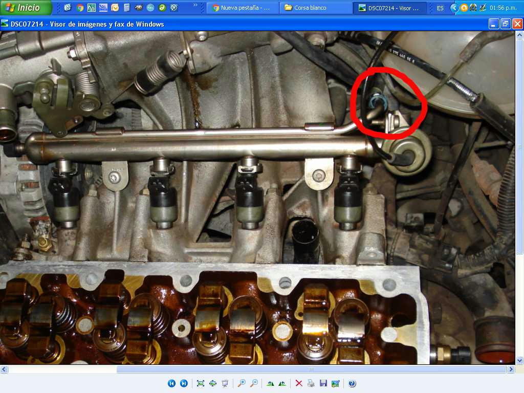

eso iba a preguntar, pero si es 99 debe tener llave común no? podes desarmar el conector del caño que viene del tanque y ver si esta vacío.http://www.mediafire.com/convkey/0f4a/g ... p8gzzg.jpg
