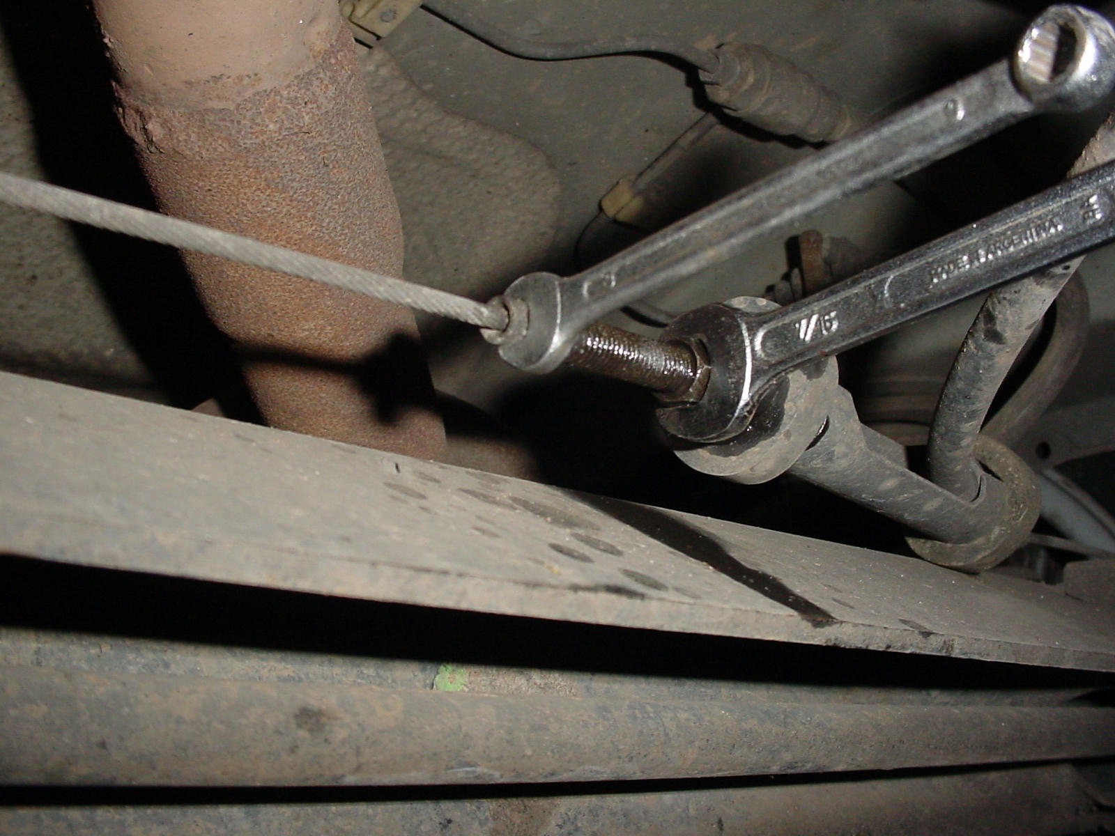

Ejem.. perdon.... El corsa tiene regule de freno de mano, NO CONFUNDIR, REGULE DE FRENO DE MANO CON REGULE DE FRENO TRASERO....
FRENO DE MANO = SE ACTIVA CON UN ''CABLE''. Se regula con un dispositivo de rosca y tuerca que mas adelante colocare fotos
FRENO TRASERO = Se activa por los ''BOMBINES'' de frenos situados en el interior de las campanas traseras, parte superiror. Son autoregulables (En condiciones normales de funcionamiento)
El titulo de este post es ''FRENO DE MANO CORSA 2008'' . Imagino sera referente al regule... aqui las fotos.
Herramientas necesarias: Aerosol lubricante Multiuso ( jamemu), 1 pinza ''perro'' y una llave 11.
Ubicacion: lado superior izquierdo interno del eje trasero
Resultado: Se le da mas tension al cable y asi el freno de mano queda mas ''Corto'' (Al tercer click en mi caso ya queda frenado)
Un saludo a todos los ingenieros mecanicos. Yo no tengo mucho libro, pero si la ropa sucia de meterme en fosas y abajo de los autos. Feliz año nuevo muchachos! DE NADA!

Si bien el freno trasero es auto regulable, si se quiere se puede arrimar las cintas.
el freno de mano se regula aca
http://www.mediafire.com/convkey/ae6b/o ... etyfzg.jpg
