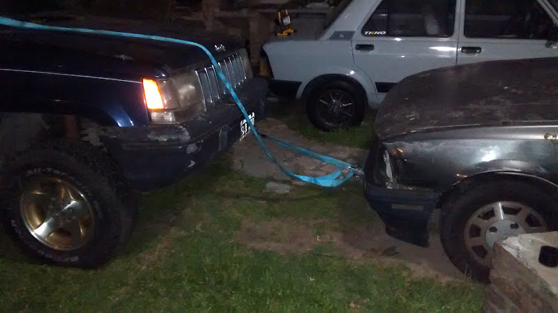

ah, y si... se oxidan. 200.000 Km ONLY GAS
Como hacía muuuucho tiempo que no soplaba la junta, lo hice.
Hace bastante tiempo que el radiador perdía algo de agua por la unión a los tachos...
Iba reponiendo, pero claramente no llegaba a presurizar. Hice reparar el radiador, pero ya era tarde... la estocada de muerte fue dada.
Pasaron unos meses, vinieron meses de mucho calor, sabrán que el aire no lo apago... y bueh... ocurrió. Un sábado que volvía de buscar el A/A para el living, la temperatura subía mucho más de lo normal, y el agua se iba y se iba. (obviamente nunca apagué el aire)
Yo tenía unas ligeras sospechas varios meses atrás, siempre algo ensuciaba el refrigerante.
Al destapar, confirmé que sí, efectivamente, ya venía de antes.
Primero, con juntita soplada y todo, remolcó a la camioneta para sacarla de su lugar, y entrar en él. (la camioneta con una rueda en llanta... que caño el onfire)
Ahora si, entró (ayer) en su lugar
Hoy, a paso tranquilo, 1 hora y media aproximadamente, sale la tapa.
Y la junta, con el cilindro 4 soplado ahora (mucho)
y el 1 preexistente, como lo suponía...
Todavía se ven las marquitas de bruñido, no hay rayas preocupantes...
