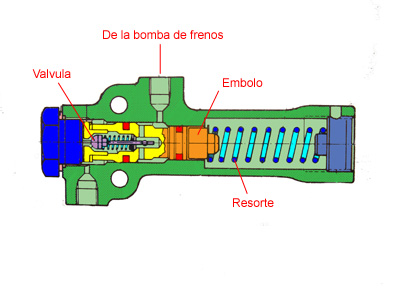

La diferencia siempre va a estar en que el peso del eje delantero es muy distinto al peso del eje trasero, mientras eso no se cambie, las distribuciones de poder de frenado, tan calculadas en base a eso realmente, aunque a veces se basen en economia de producto o de tipo de freno.
Entonces si le quieren poner discos atras, ponganlos, pero tengan en cuenta que la presion de frenado es distinta, y ademas por la inercia generada existe una valvula compensadora no se olviden.
He hablado con gente que tuvo varios de estos por años, tanto particulares como remis o taxis y coinciden en que frenan mas atras que adelante, por algo será. Mientras tanto disfruten del auto.

Insisto que el problema atrás no es de tener discos o no, yo si freno con el freno de mano un poco levantado, me frena el doble
Si hubiera solución para poder darle mas presión atrás, seria genial.
El corsa tiene este regulador de presión de frenado
http://articulo.mercadolibre.com.ar/MLA ... -nuevo-_JM

Re: Cambiar campanas traseras por discos, se puede?
Encontré un par de paginas, por lo que parece que son efectivamente los reguladores de presión, si alguien sabe como funcionan.
http://repuestosdecoches.org/repuestos- ... ara_coches
http://www.oscaro.es/regulador-de-la-fu ... 55561-73-p
Agrego imagen que encontré:
http://www.dacarsa.net/formacion.php?p=29&b=64
Por lo que entiendo si se abre esa tuerca le iría mas presión a los frenos traseros o viceversa
